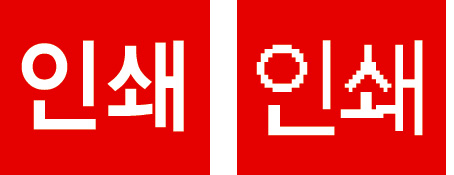

맥 : 프로그램 닫았다가 열으면 서체가 오른쪽처럼 꼭 바뀌어요.
서봉원 3 4,590
왼쪽처럼 저장하고 닫았다가 다시 열으면
꼭 오른쪽처럼 글자가 나오네요.
왜그럴까요?
윤고딕 140TT트루타입하고 아닌거 다 있는데 트루타입 잘보여서 그렇게 해놓고 저장했거든요.
물론 아닐때도 해보았는데도 역시,
꼭 닫았다가 열으면(프로그램)
오른쪽처럼 나와서 좀 불편해요.
맥 쿽에서도 eps로 저장한거 포토샵에서 열으면 서체가 이상하게 깨진것처럼 나오고요.
저번에 자형폴더에 폰트 다시 백업했더니 이러네요.
먼 문제일지 고수님 리플 달아주심 감사하겠습니다.
화면서체를 삭제하면 된다고 하시던데, 우째 그러는건지
^^; 알려주심감사하겠습니다.
일단 일러스트에서 아웃라인이 되는 트루타입 서체를 사용하셔야 됩니다.
다른 맥에 포토샵이나 일러스트를 복사해서 사용하시거나
한글시스템을 새로 인스톨 하시면 아래에 내용이 한글시스템 안에 응용프로그램지원 안에 없어서 포토샵에서 한글이 안쳐지고 EPS 깨집니다. (일부 서체만 깨질수도 있습니다.)
http://kmug.co.kr/board/zboard.php?id=system&no=456&ln=&ls=on&lc=on&lcc=&keyword=%252525C0%252525C0%252525BF%252525EB%252525C7%252525C1%252525B7%252525CE%252525B1%252525D7%252525B7%252525A5
포토샵 인스톨 프로그램을 실행해서 사용자설치에 보시면 Type support(cmap files / fonts)라는 항목을 체크하고 인스톨 하세요.(기본설치에서는 인스톨이 안되고 빠집니다.)
cmaps-포토샵에서 한글 타이핑 지원
fonts-eps시 서체가 안깨지거나 에러가 안나게 함
위 내용은 한글시스템안에 응용프로그램 지원안에 복사가 됩니다.(adobe 폴더라고 생기면서 설치가 됩니다.)
포토샵이나 일러스트는 반드시 인스톨를 권장합니다.(포토샵은 사용자설치에서 모두 체크하시고요.)
물론 잘되는 다른 맥이 있다면 한글 시스템안에 응용프로그램지원안에 adobe폴더를 복사해 오셔도 됩니다
자형폴더에 TT서체와 화면용서체가 같이 들어있는것 같습니다. 화면용서체를 모드빼내신후 재부팅해서 다시 테스트해보세요.
맥사이트(A/S점/복구) 클릭후 (자기소개)클릭후 내용을 참조하세요.
emoticon_096 2가지 정도 방법을 해보세요.
1.포토샵 설치프로그램을 실행해서 Custom설치로 선택한후에 Type부분만 추가 설치를 하세요.
설치후에 재시동하지 않아도 됩니다.
그리고 나서 포토샵을 실행해서 다시 확인을 해보세요.
2. 자형폴더에 유난히 깨져보이는서체들이 혹시 화면용서체와 트루타입서체가 같이 들어가 있다면..화면용서체를 제거후..맥을 재시동하세요.
그리고 다시 쿼크에서 eps로 저장후에 포토샵에서 불러와 보세요.
