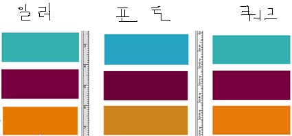

일러, 포토, 쿽에서의 동일한 색상인데 포토 같은 경우 색이 다르네요. 비트맵형식이라 다른가요? 아니면 다른 이유인지...  색상을 같게 맞출수는 없는 것이지 궁금합니다.

일러포토쿽에서 컬러가 다른 이유는 각기 다른 컬러설정이기 때문이죠. ,CMYK RGB 도 다르구요.  쿽에서도 컬러셋팅이 있구요. 일러에서도 컬러셋팅이 있습니다. 각기 어도비사꺼(일러,포토샵,인디자인)은 동일하게 세팅할 수 있는데 컨트롤쉬프트k 를 누르면 컬러셋팅이 나오고 세종류를 동일하게 셋팅해주시면 됩니다. .. 일단 쿽의 컬러는 못믿으니 포토샵에서 맞춰서 일러에도 쓰시고 일러에서 작업한걸 쿽에서 불러오면 컬러목록에 일러의 컬러가 추가됩니다. 그 컬러를 사용하시면 쿽에서 보여주는것을 무시해도 이상없을 겁니다.
